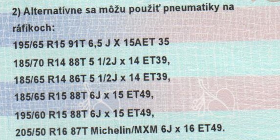

neviem no toto mam napisane v TP presne tomu nerozumiem preco je tam to michelin..ine nemozu byt???...aj na nete som to videl niekde tusim presne toto isteee....

Ze znackou pneu to nema nic spolecneho,hlavne pri nehode mit kola, co mas v technicaku.

teraz som si pisal s chalanom co mi predaval auto a povedal ze tie gumy su priamo od vyrobcu ze ine ani nedaval...
ale v TP su take neni udavane....jak to mam chapat teraz...vyrobca sa odrbal alebo zle zaznacene v TP od vyroby co pochybujem..

Policajti si muzou pres vysilacku zjitit z registru jake mas zapsane rozmery pneu v technicaku, takze na tohle bych urcite nespolehal. Navic nektery policejni auta uz jsou primo napojeny na databazi (vozi pc s sebou).Frydex píše:Pěkné jsou s 5ti dírama, ale se 4ma to to prostě bude vypadat šíleně... musely by tam být 4 paprsky.. ne 5.
Policajti ti pokutu nedají za větší profil gumy, nemají to ani jak zjistit, v malém techničáku to není psané. Jde spíš o to, že pokud by si měl nehodu a třeba ji nezavinil, tak se bude kontrolovat technický stav vozidla a nepředepsané pneu podle TP, může nahrávat viníkovi nehody. Prostě auto není způsobilé pro provoz...
Jinak k tem rozmerum, ty 14ky a 15ky siroky 6palcu jsou divny, tohle jsem k Astre jeste nikdy nevidel. Bezny rozmery (aspon u 5ti diry) jsou:
195/65/15
205/55/16
215/45/17 (ma o trochu mensi obvod)
225/45/17
225/40/18
235/35/19 (pouze OPC, mozna ke sport. podvozku, nevim)
a OPC maji kvuli brzdam jeste 205/50/17 zimni...

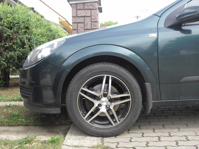

TAK TU SU TIE KOLA ESTE NEMAM AUTO DOBRE NAFOTENE BO STALE U NAS PRSI
