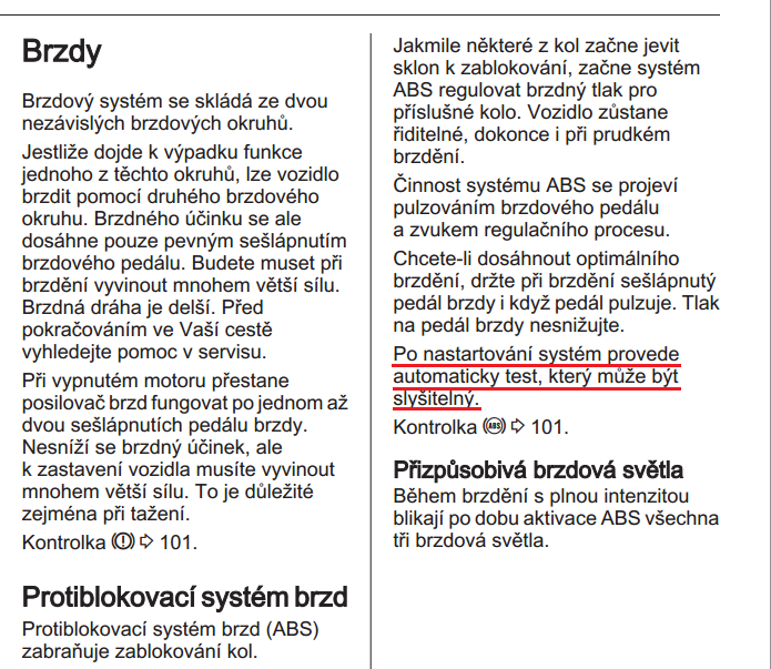

už to tu bylo psaný, kontrola funkčnosti ABS

Ano, kontrola ABS .. časem to přestanete vnímat já už to ani neslyším když se nato nezaměřím ..

Stačí si přečíst celou příručku k autu je tam všechno napsaný 8-)
