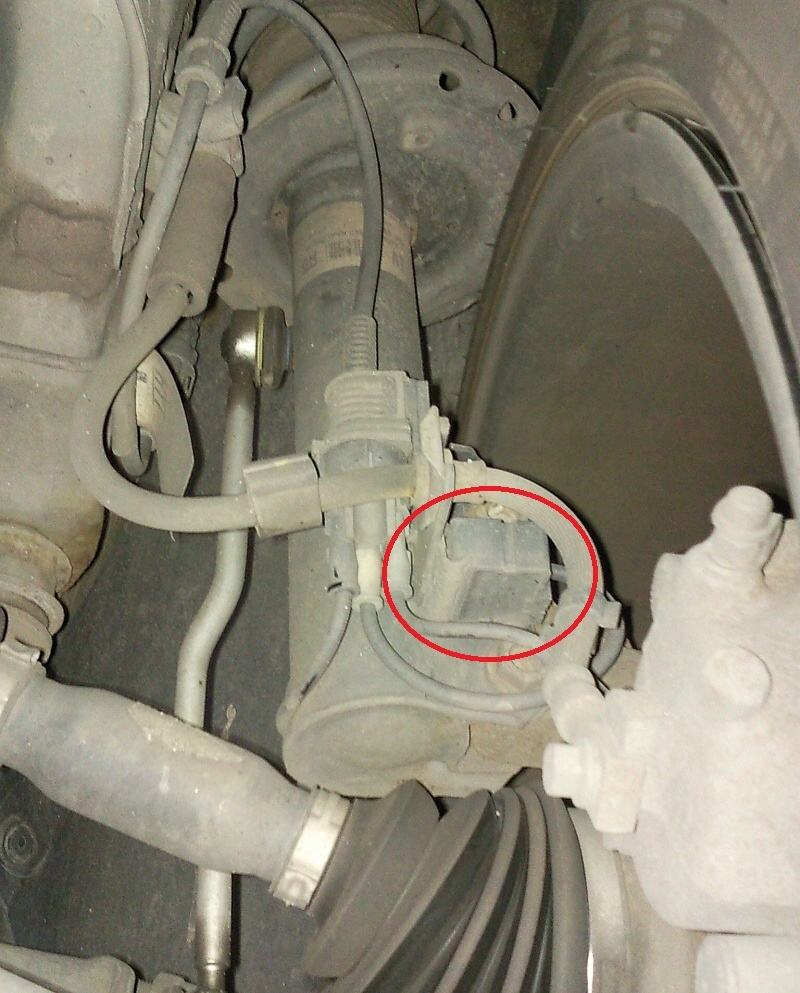

Zajímala by mě taková věc. K přednímu kolu vedou tři kablíky. Jeden je od CDC tlumičů, pak čidlo otáček ABS (jde do náboje kola) a pak je tam taková krabička, předpokládám, že je te to snímač senzoru, který by měl být v kole.
červeně: CDC
zeleně: brzdovka
Jak funguje tedy snímání tlaků na zadních kolech? Ta krabička na předku snímá dvě čidla vepředu a vzadu po straně? Že by snímala na takovou dálku, že by nemusela být u kola... Je ta krabička vzadu schovaná jinde? Pletu si tu krabičku s něčim jiným?
Vzadu jsou ale kablíky jenom dva. Jeden jde do tlumiče a druhý do náboje kola:
modře: předpokládám otáčky ABS
červeně: CDC
zeleně: brzdovka

Pri Astre H je centralizovana TPMS jednotka s jednou antenou, ktora snima vsetky 4 cidla z kolies. Nachadza sa za odkladacou skinkou spolujazdca.

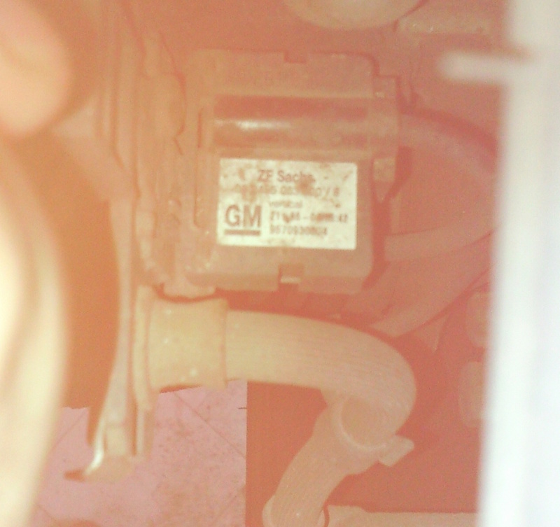

Musi to byt nieco ine, ak myslis tu krabicku kde je napisane ZF Sachs tak ta bude mat urcite nieco spolocne s tlmicmi.

je to SNÍMAČ Akcelerace VERTIKÁLNÍ , překlad v EPC : SNÍMAČ, AKCELEROMETR, VERTIKÁLNÍ, PŘEDNÍ

Ta krabicka je senzor zrychlenia, byva to pri IDS+ podvozku, aj ja to mam.
