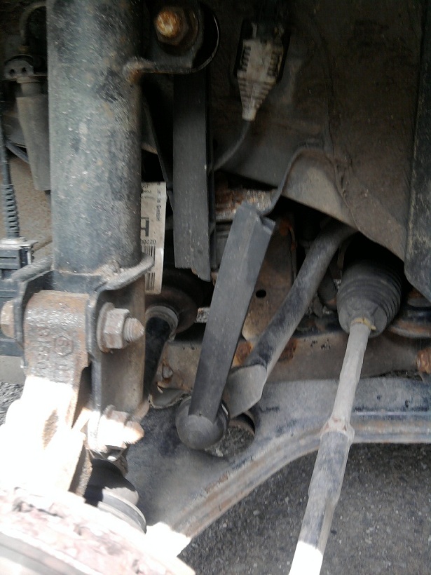

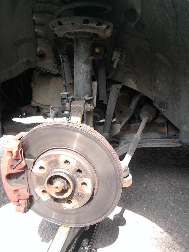

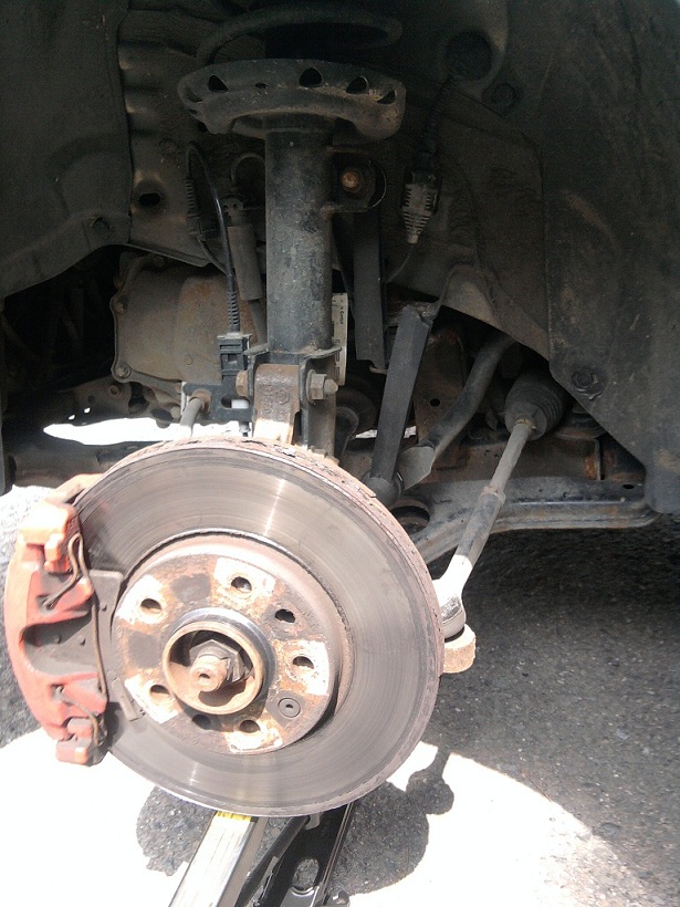

Tak dnes kost vyměněna a odnesena na reklamaci. Výsledek se dozvím do 30ti dní. Už nikdy více nekoupím, jsem poučen :lol: . Kupováno v Auto Kelly. Jinak jsem přiložil 3 fotky s kostí a na jedné jsou červené šipečky na káblík vedoucí ke kolu. K čemu tam prosím je? Snímač něčeho? Čeho? :o

To bude asi suvisiet s ABS :)

Snimac rychlosti. Ked su zle kontakty/kable, tak sa to prejavuje napr. chybou ECN 050074.
